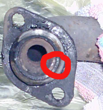

Quasi so wir man es auch bei Motorrollern macht:
Quasi würde dann auch eine Unterlegscheibe reichen mit dem besagtem Lochmaß was mir jetzt fehlt. Der Schein der da reingestellt wurde ist ja für ganz offen also 22KW oder haste es noch vor den für 15 PS reinzustellen?
Denn ich weiß ja jetzt nicht wie groß das Loch sein muss.

Der Punkt im FZGSchein heißt "M.Drossel (L40 U.19,5dm)i.Ausp.Kr."
Ja eine Unterlegscheibe müsste den selben Effekt haben.

Ich meinte den originalen Fahrzeugschein bei einer über den Krümmer gedrosselten Mito. Da steht dieses dort drin.
Also einfach eine U-Scheibe mit dem passenden Durchmesser anschweißen, und dann haste deine Drossel :)

So, ich habe alles bekommen können. mvagusta.de schickte mir das datenblatt was zur Vorlage beim TÜV ist und verwieß mich gleich weiter:
Bezug nehmend auf Ihre Anfrage möchten wir Ihnen antworten, dass Sie das gewünschte Ersatzteil, die Reduzierhülse für den Auspuffkrümmer, unter der Artikelnummer 800086777 über jeden autorisierten CAGIVA Händler bestellen können.
Ein spezifisches Datenblatt über die Umbaumaßnahmen sowie die geänderten Leistungsdaten finden Sie im Anhang dieser Nachricht.
